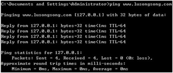

小知识:DNS解析出现错误,例如把一个域名解析成一个错误的IP地址,或者根本不知道某个域名对应的IP地址是什么时,我们就无法通过域名访问相应的站点了,这就是DNS解析故障。出现DNS解析故障最大的症状就是访问站点对应的IP地址没有问题,然而访问他的域名就会出现错误。
(例:北京ping www.lusongsong.com域名时就会出现解析到127.0.0.1本地上,导致无法访问)
如何判断是否出现DNS解析故障

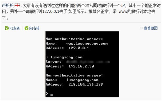

点击开始->运行->输入CMD”后回车,输入“nslookup”回车,在输入你的 域名,如(www.lusongsong.com),如果出现DNS request timed out,timeout was 2 seconds的提示信息,则说明DNS确实出问题了,如果DNS解析正常的话,会反馈回正确的IP地址,我在家就能返回正确地址,则说明家里这个网的DNS解析正常。
遇到棘手问题怎么办?
总有许多是我不懂的,比如域名解析到本地问题,先根据自己所学的知识操作吧,首先确定了域名解析都是正常的,之后又取消了CDN网站加速,DNS换会万网的DNS服务器。但发现问题依旧,博客域名还是解析到127.0.0.1下面,还有一种情况,很可能北京这边的电信服务商把这个域名屏蔽了,问题越来越棘手。

遇到自己解决不了的问题,最好的办法就是向网上的朋友求助,而腾讯微博和百度知道成了卢松松解决问题首选地。
