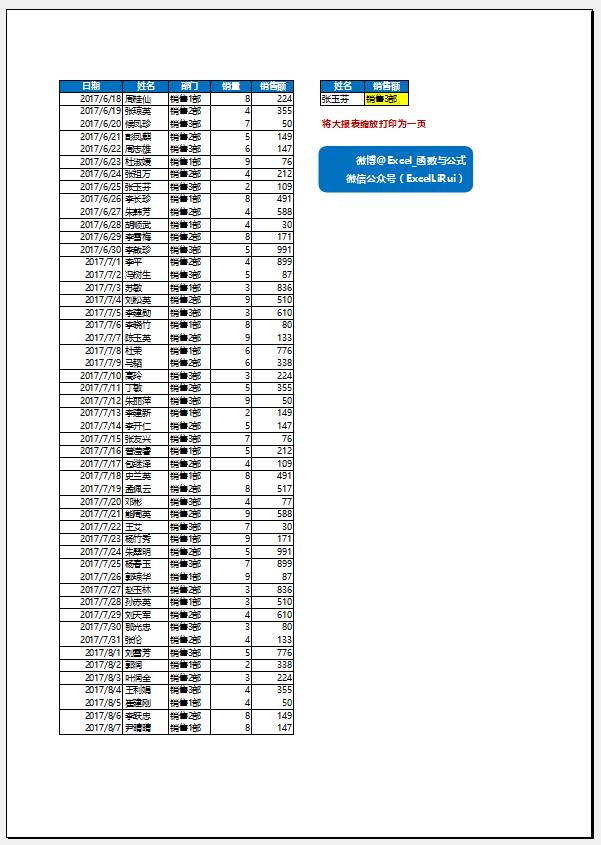

6 将大报表缩放打印为一页
无论是你为了节省纸张,还是手头只有B5的纸但却要打印A4表格,你都需要缩放打印。
比如这张报表,默认情况下打印效果如下。
这时候如果你还在手动费劲折腾页边距,那就太OUT啦!
Excel早就准备好了智能缩放打印的选项,记住它的位置吧。
设置好以后,大报表妥妥的放在一页里打印了,如下图所示。

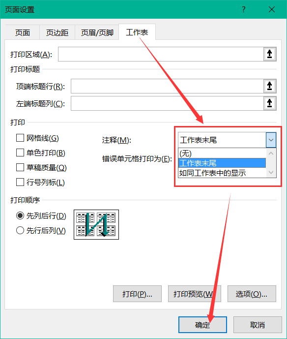

8 打印报表中的批注
如果报表中包含一些重要批注,你想将报表中的批注也一起打印出来,Excel也可以满足你。
在页面设置里,调整打印注释选项即可,如下图所示。
