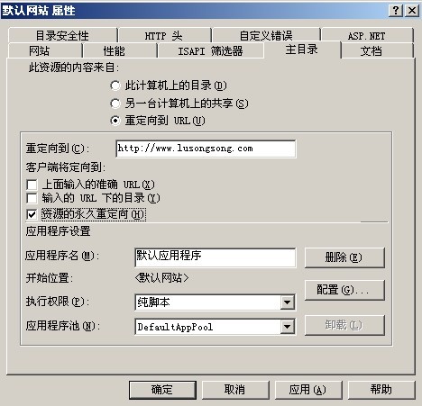

打开IIS,右键-属性-网站-IP地址哪里点编辑增加一个站点,增加一个站点,绑定的一下主机头,也可以绑定多个闲置域名。如图所示:
打开IIS,首先新建立一个站点,随便对应一个目录E:\wwwroot\301web。该目录下只需要2个文件,一个 default.html,一个404.htm。在欲重定向的网页或目录上按右键;选中“重定向到URL”;在对话框中输入目标页面的地址;切记,记得选 中“资源的永久重定向”;当然,最后要点击“应用”,完成。如下图所示:
