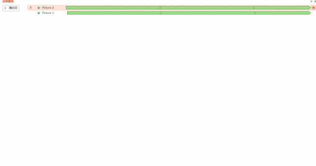

之前在论坛里下载了孙老师的一张PPT,详见附件(小鱼运动动画),我想看小鱼的动画是怎样做出来的,我发现在动画窗格里显示的动画效果是切入,如下图所示: 无标题.png
我用两种方法设置了另一只小鱼的运动路径,得到了不同的结果。
方法一:我用动画刷,两只小鱼的动画完全一样
方法二:我将另一只小鱼设置为切入动画,效果选项与第一只小鱼一模一样,结果是:两只小鱼的动画却完全不一样。
我很纳闷,表面上我的第二种方法好像两者动画效果是一样的,但是为什么动画的效果却截然不同。我用的是PPT2013,不知道是不是有些功能不支持。在此请教各位小伙伴们!

董顺丹 发表于 2015-4-20 15:09:07 | 显示全部楼层
你发的这个两个动画效果是一样的啊,能否把效果不一样的发上来,我们好看到底是什么原因。
林子 发表于 2015-4-20 17:29:29 | 显示全部楼层
董老师,你好,我已经将PPT更新过,你下载看看,谢谢!{:hug:}
 楼主| 董顺丹 发表于 2015-4-20 18:46:40 | 显示全部楼层
不好意思,看了半天还是没搞懂小鱼出去那个动画是怎么实现的。。。
林子 发表于 2015-4-20 23:26:19 | 显示全部楼层
嗯,我也是这里很疑惑,表面上看起来动画效果好像一样,但是效果却不一样,呼叫孙老师
 楼主| etthink 发表于 2015-5-11 03:04:01 | 显示全部楼层
原动画是用动画大师插件做的,用PPT中的自定义动画效果是调不出那样的参数的,所以....这个主要是会用动画刷刷动画就行了,以后就收集自己喜欢的动画效果。
