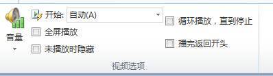

    1、视频连续播放解决方法有两种,最直接的是用软件将两段时间合并成一个视频,自然就会连续在一起播放。但如果没有相应的视频编辑工具的话,在PPT也很容易解决:将视频插入在两张幻灯片上(设置视频自动播放),幻灯片自动切换(大多数老师可能会把切换时间换成视频播放长度,实际没有只需要设置为0即可,因为视频为自定义动画,而动画时间不会计入切换时间的)。
具体操作:
(1)插入视频并设置为自动播放
(2)设置幻灯片自动切换,时间一定要设置为0或极短,这样视频播放(动画)完就会自动进入下一张幻灯片
    2、欣赏图片时配备轻音乐,实际也就是背景音乐功能实现,这个在博客中已经有专门介绍,推荐使用幻灯片切换中声音效果,这样能任意增加删除效果,而不在需要对声音设置进行调整,当然幻灯片切换时声音需要wav格式,我已经用goldwave软件将mp3另存为wav了。为了保证声音循环播放,设置时选上播放选项。
