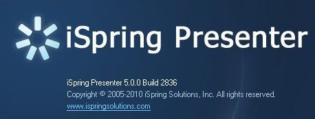

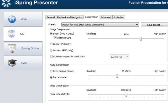

1,从转换的插件使用的应当是isring free版,其可能输入选项比较少,我自己使用的是presenter版,提供了输出类型、质量以及大小的设置。能够很好的解决问题3.
2,看了作者的PPT原文档,感觉作者应当改变PPT制作方法,不要将所有的内容放在一张幻灯片,这无疑是给自己制作增加麻烦,关键是对象太多,设置的动画类型可能会造成潜在的冲突。我认为还是按正常使用多张幻灯片方式较好,幻灯片之间的切换不会影响转换效果,这应当可以解决问题1和2吧。
