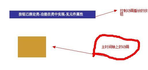

下面以一个例子,来简单说明在AS3中如何访问主时间轴
   这个示例非常简单,即主时间一个形变动画,使用一个按钮来控制这个动画播放,可以将命令直接写在主时间轴上,此时可以直接调用:play()函数,因为此时主时间轴(root或MainTimeLine)在函数执行间已经完成实例化。

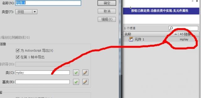

   但为了说明类绑定的使用,我们将按钮的功能利用元件绑定类,放在类文件中即:mplay.as
   注意在类中:就不能直接调用play()而必须等主时间轴实例化之后才能调用。

使用元件绑定类的最大优势在于:既能实现了代码分离,也充分利用了FLASH可视化编辑优秀。
