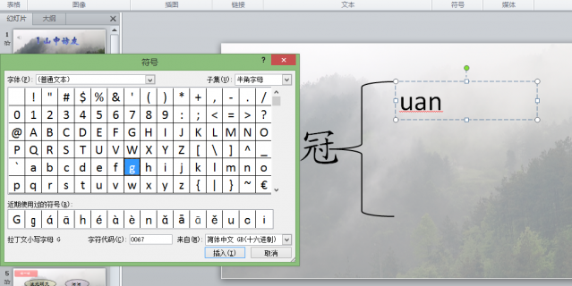

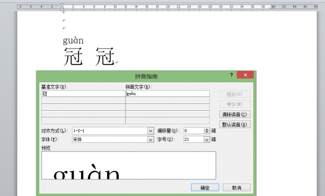

语文课件里的拼音输起来可真麻烦,既要考虑到声调,还要注意不能是英文状态下的字母。目前知道的方法有两种:一种,在word文档里转成拼音,再剪切到PPT中,不过有的拼音打出来还是英文状态下的;另一种,插入特殊符号,不过,还是有拼音字母是没有的。就算两者都能输出正确的拼音,但是剪贴来粘贴去,插入符号的,实在是忒麻烦了!哎!要是有一个汉语拼音输入法该多省事情啊!!!
word转换
word转换
插入字符
插入字符

老师您说得对!刚刚我又试了一遍搜狗输入法里的软键盘、拼音字母,还有插入特殊符号,不过仍是英文状态下的。也就在刚才,我发现字体对拼音的输入有直接影响。然后切换字体,回到word里、PPT自带插入符号里,英文状态下的字母问题解决了!!看来下次遇到这类问题还是得多动动脑子啊。不过觉得要输入汉语拼音不能一步到位,还是怪麻烦的

微软的那个拼音法指南实际很好的,就是不能单独用,还必须用微软输入法,类似英文音标,音乐谱号都有相应的字体。
