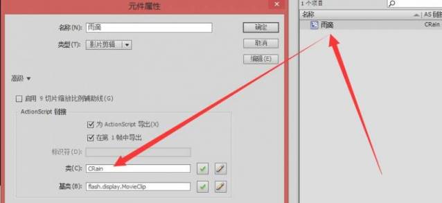

1、制作一个下雨的影片剪辑,参考:
2、将影片剪辑属性修改为导出类:CRain
3、在主场景第1帧,添加以下代码
