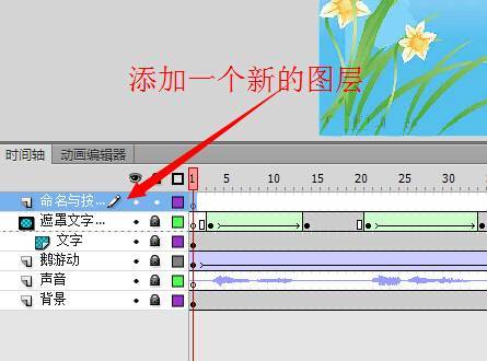

1、打开已经做好的动画,添加一个图层,把其它图层锁定,这个图层用来放置按钮和代码。

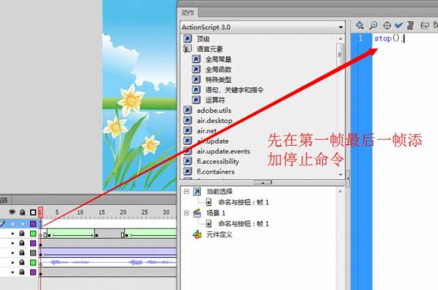

2、在第一帧,和最后一帧加入stop()停止命名。命令必须写在关键帧上,所以要先在最后一帧位置添加关键帧(或空白关键帧后)才能添加代码

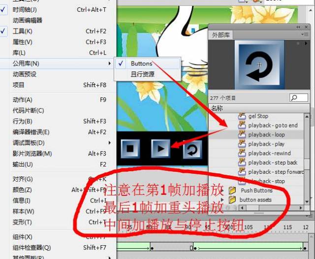

3、打开公用按钮库面板,在第一帧加入播放按钮。在最后一帧加入重头播放按钮,在第二帧加暂停按钮和播放按钮。

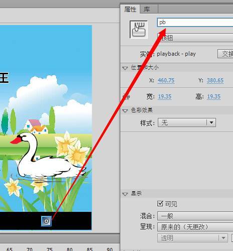

4、把播放按钮实例名定义为pb,注意是实例名。选中按钮后在属性面板上设置。相应把停止实例名设置为sb,重头播放按钮实例名设置为rb.
