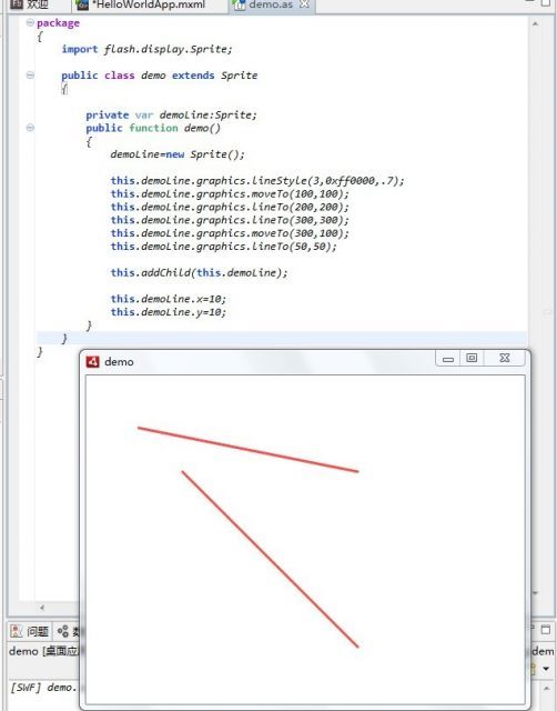

下面我用as演示下绘制一条(100,100),到(200,200),然后到(300,300)的直线
在java里一切都是对象,在c里也会把常用的功能封装成函数。我在这里从最基本的开始。
  1. package
  2. {
  3.     import flash.display.Sprite;
  4.
  5.     public class demo extends Sprite
  6.     {
  7.         private var demoLine:Sprite;
  8.         public function demo()
  9.         {
  10.             demoLine=new Sprite();
  11.
  12.             this.demoLine.graphics.lineStyle(3,0xff0000,.7);
  13.             this.demoLine.graphics.moveTo(100,100);
  14.             this.demoLine.graphics.lineTo(200,200);
  15.             this.demoLine.graphics.lineTo(300,300);
  16.             this.demoLine.graphics.moveTo(300,100);
  17.             this.demoLine.graphics.lineTo(50,50);
  18.
  19.             this.addChild(this.demoLine);
  20.
  21.             this.demoLine.x=10;
  22.             this.demoLine.y=10;
  23.         }
  24.     }
  25. }
复制代码
大家先试着能不能看懂。

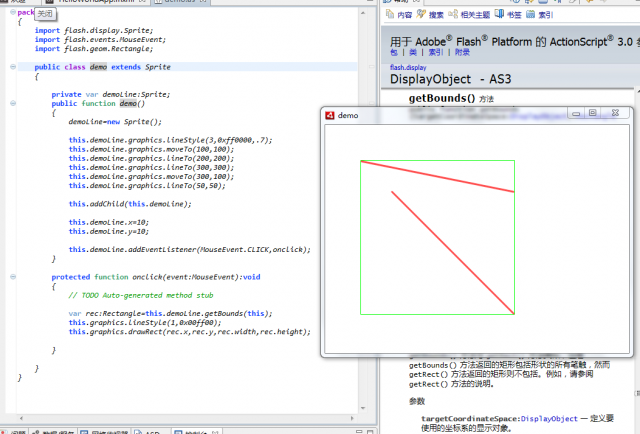

用户干了什么?或者说鼠标干了什么?我们怎么样实现交互?
=======================yd的分割线========================
选择绘制的直线,并在直线周围绘制绿色的框体
这部分代码其实写的很乱。但是这样便于理解。
其实这里涉及到的概念是事件,也就是flash里面的事件机制。我们说flash有点之一在与强大的交互性。
我们什么时候发生交互了,或者说,我们什么时候按键盘了,什么时候单击鼠标了,左键还是右键,是按下鼠标不放还是放开了,鼠标什么时候移动到直线上啊,什么时候离开了啊,这些flash都可以知道,怎么知道的呢?事件。没当上述动作发生的时候,比如你单击鼠标左键,flash会自动生成一个消息:用户单击左键了,那么我们怎么知道这个消息恩,就是通过侦听事件来知道,我们通过跟踪形形色色的事件来了解flash或者说swf正在发生着什么,用户正在做什么从而正确的响应。这个好像在设计模式里面叫做订阅者模式(参见章精舍书籍或者百度之)还是啥来着。
意思是,我们通过添加侦听事件,addEventListener,添加 事件 侦听器,来侦听事件,就相当于我们从网上订阅了一份消息。当消息产生的时候,我们就会接收到这个消息。挥着人家会把这个消息告诉我们。但是如果你不添加侦听器你就收不到这个消息。用单击的时候,消息或者说事件总是有的,但是你不订阅你就不知道用户做了什么,这个就是事件的重要性。
代码大家可以在flash cs软件里写在文档类里面。
建议大家自己敲代码,这样才会更加容易记住。坦白的说我有时候也要翻文档的。文档就像字典,必不可少。微软的vs studio软件,msdn扮演了很重要的角色,msdn是一个丰富的资料库,为用户提供技术支持。帮助手册也是如此,帮助手册应该成为我们形影不离的好朋友,常翻常新。翻一下总会有很大的收获的。

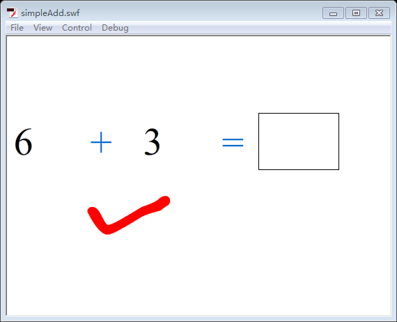

初始状态
初始状态

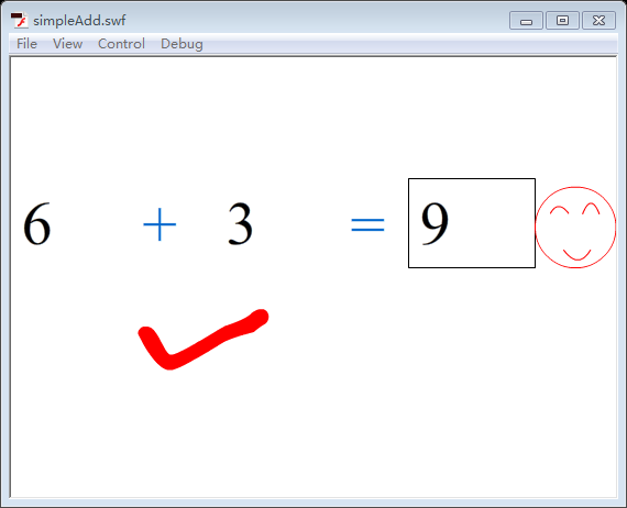

答对
答对

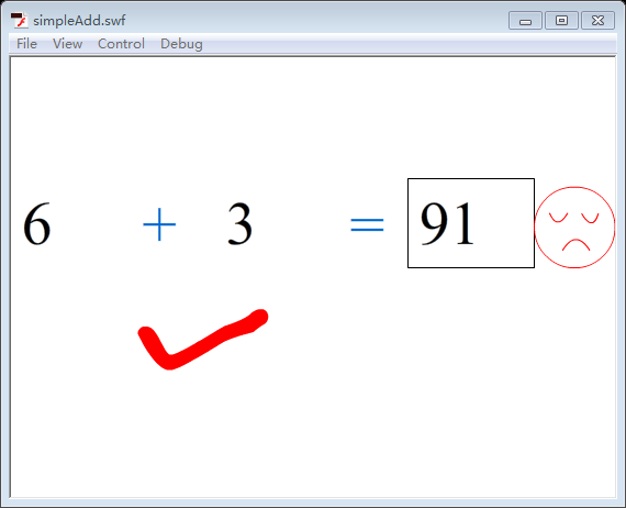

答错
答错

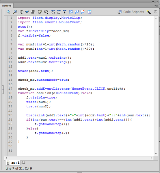

代码
代码
代码写的不够精炼。在flash中做的。这个demo的关键是要给学生反馈
