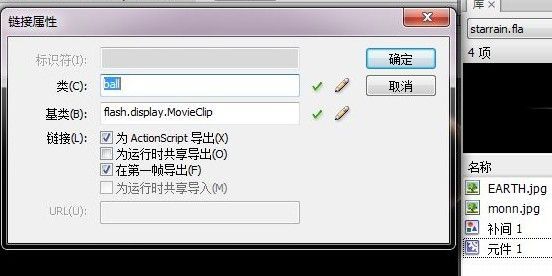

2,制作流星雨影片剪辑,并导出类链接,以方便在AS3中调用,导出类名为:ball(这个名字好象不太适合这里...)
